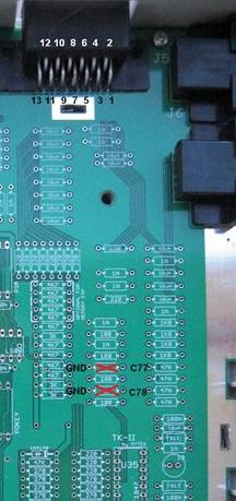

Video-Mod für den normalen Monitor-Ausgang

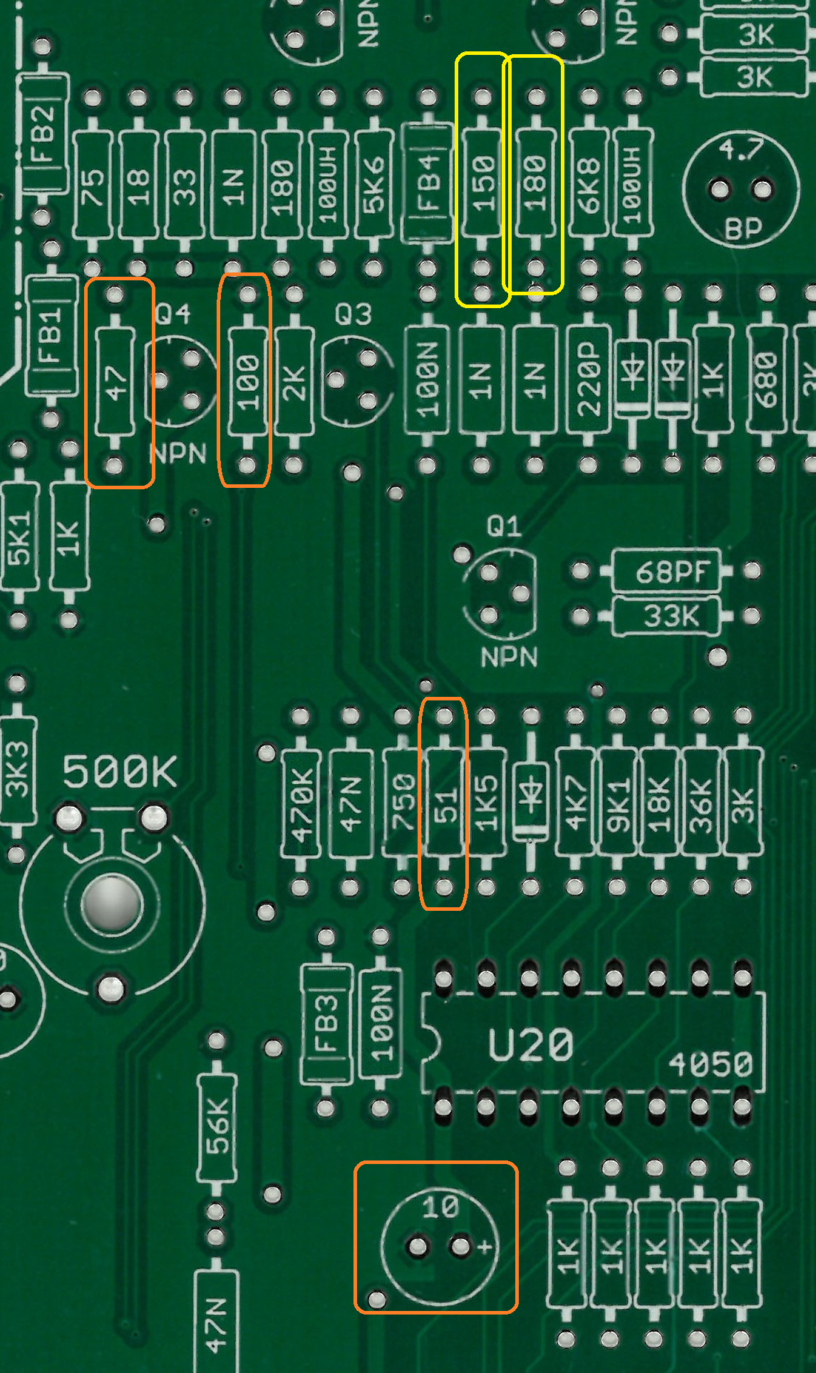

Erhard hat geprüft ob Panos "Super Video for the 130 XE by Charles Cole, Atari Classics Hardware Editor" implementiert wurde und hat dazu Leiterbahnen usw verfolgt.
All die Anpassungen auf die Norm von 75 Ohm Impedanz bei Video scheinen zu fehlen.
Die Widerstände 150R, 180R, 47R und 100R müssen gemäß der Anleitung 75 Ohm sein. Der 51R Widerstand wird in der Anleitung mit 10R gebrückt, was in 8.2 Ohm resultiert.
Der 10uF Elko wird in der Anleitung durch 100 oder 220 uF ersetzt.

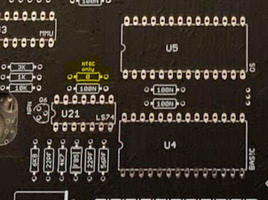

NTSC/PAL:
Bei NTSC-Geräten können die Bauteile im getrichelten Bereich entfallen:
NUR(!) bei NTSC-Geräten ist eine Brücke einzusetzen:

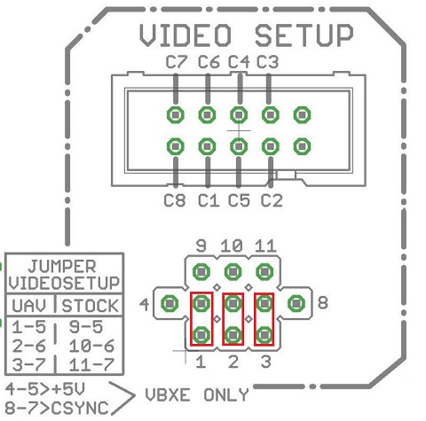

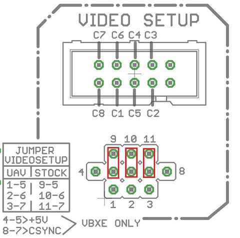

An der Monitorbuchse kann wahlweise der normale Videoausgang oder der UAV Ausgang oder ein VBXE aufgeschaltet werden.
Dazu ist das Feld "VIDEO SETUP" entsprechend zu jumpern: Normales F-BAS / S-Video: Pin 9-5, 10-6, 11-7 C0..C9 bleiben unbeschaltet
F-BAS / S-Video von UAV: Pin 1-5, 2-6, 3-7 C0..C9 bleiben unbeschaltet
Bei Verwendung als F-Bas / S-Video-Buchse mit Stereo ist folgende Belegung empfehlenswert:

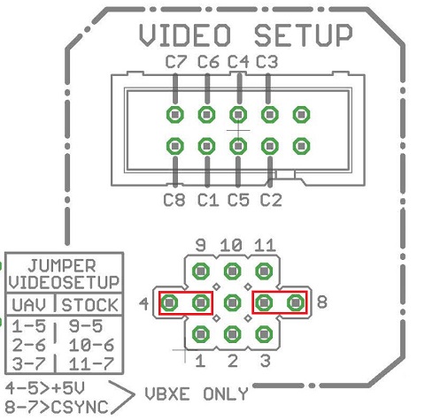

VBXE:
Pin 4-5, 7-8

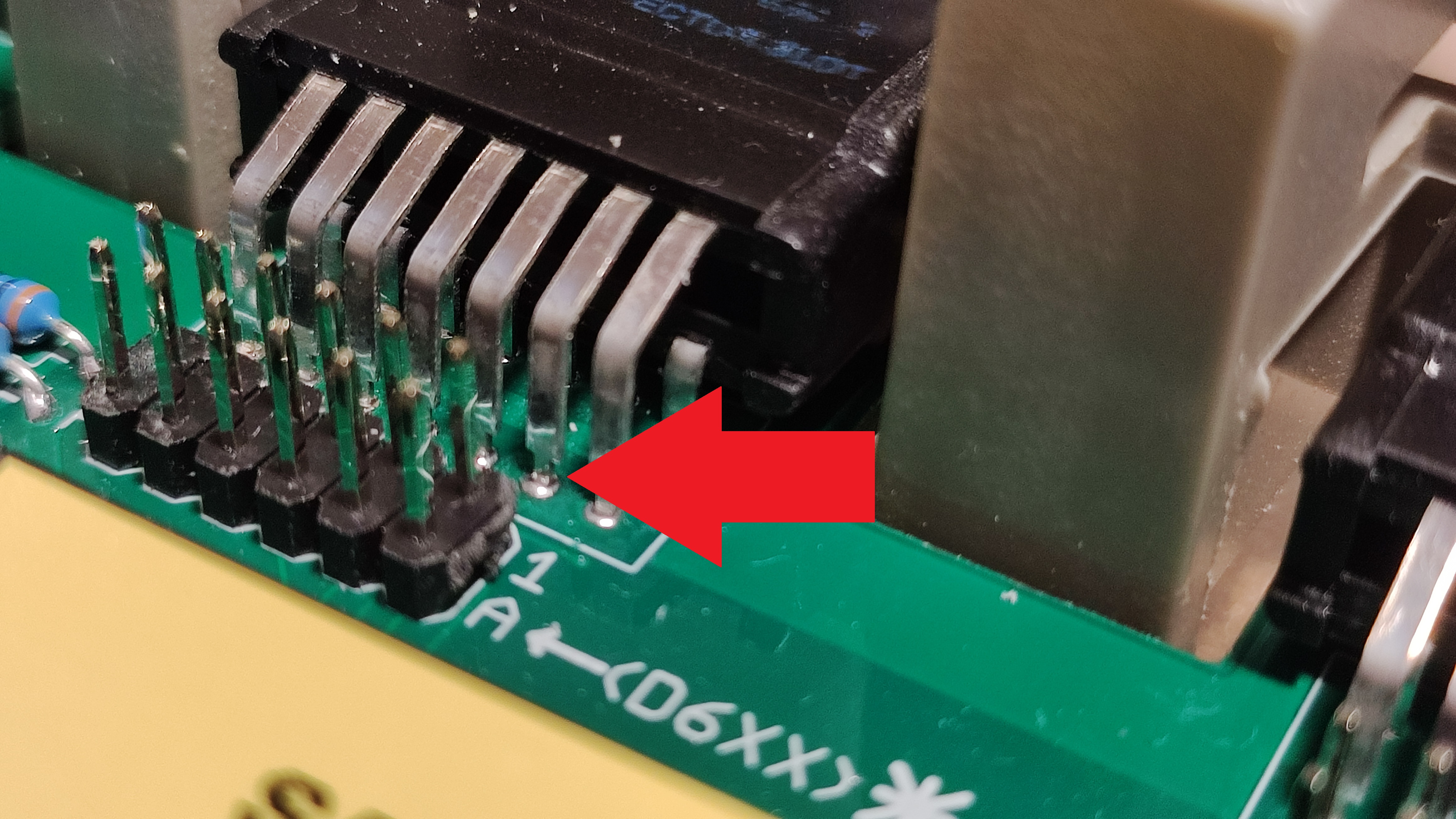

Pinbelegung des Wannensteckers: Frage: Hat sich hier schon eine Belegung etabliert? C0 -> Monitorbuchse Kontakt Nr. C1 -> Monitorbuchse Kontakt Nr. C2 -> Monitorbuchse Kontakt Nr. C3 -> Monitorbuchse Kontakt Nr. C4 -> Monitorbuchse Kontakt Nr. C5 -> Monitorbuchse Kontakt Nr. C6 -> Monitorbuchse Kontakt Nr. C7 -> Monitorbuchse Kontakt Nr. C8 -> Monitorbuchse Kontakt Nr. C9 -> Monitorbuchse Kontakt Nr.
Auf der Lötseite ist die Brücke "SJ1" zu setzen, damit die 5V an das Jumperfeld Pin 4 auf der BS gelegt werden.
Ist ein VBXE angeschlossen, dürfte kein normaler F-BAS / S-Video-Monitor mehr an der Buchse funktionieren!
Da die Monitorbuchse mehr Kontakte hat als die standardmäßig vorgesehene 5-polige Buchse, kann über den Anschluß des VBXE, wenn kein VBXE eingebaut ist, über einen der freien Kontakte z.B. der Stereo-Ton einer Stereo-Erweiterung ausgegeben werden. ACHTUNG: Das hierfür anzufertigende Monitorkabel ist nicht an einem normalen XL/XE verwendbar!

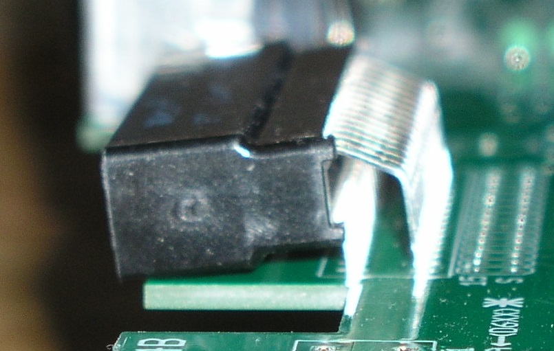

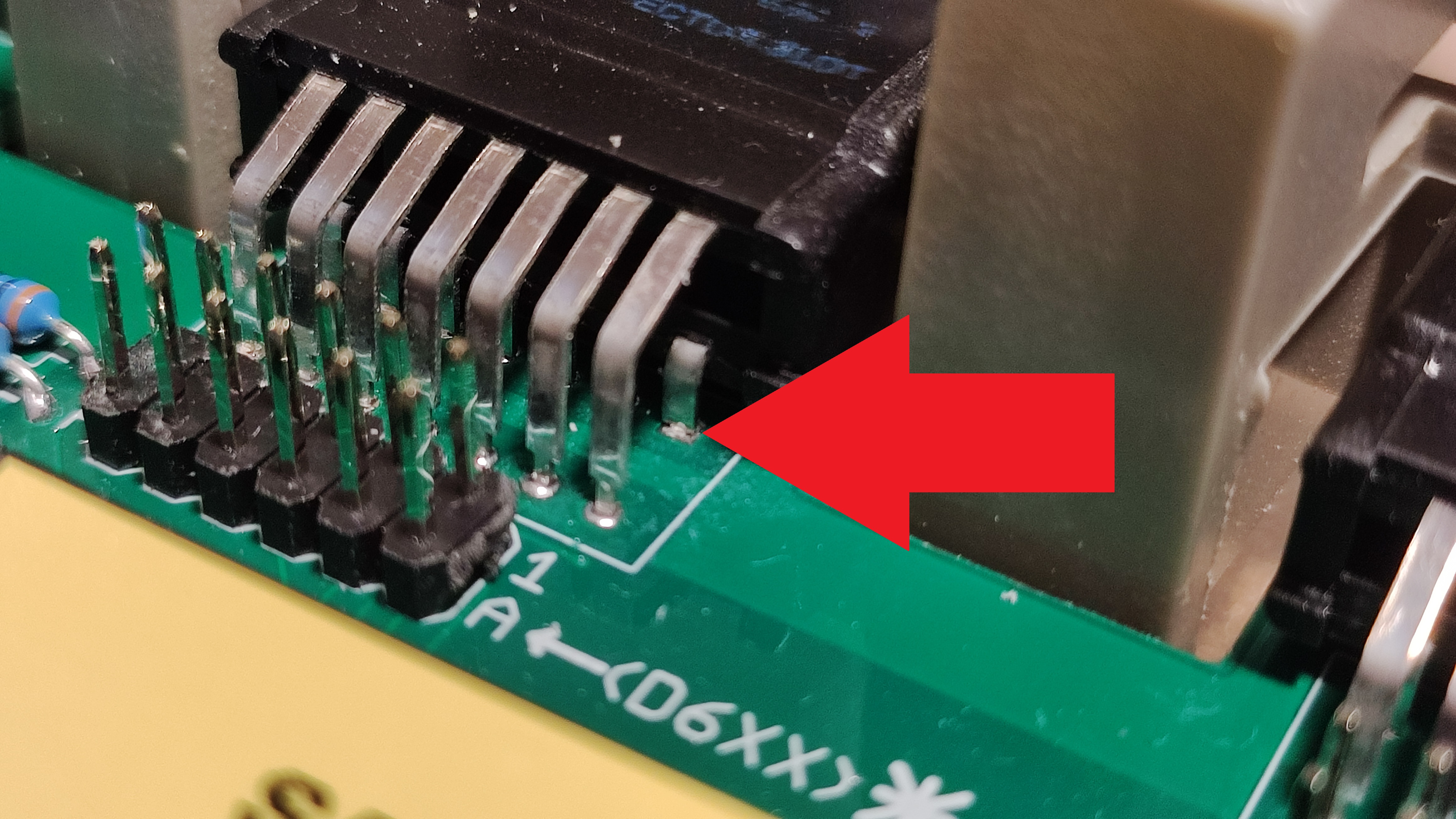

ECI/Modulport: Wenn die Buchsen nicht plan auf der Platine aufliegen, den Korpus so ausrichten daß er an der Platinenkante aufliegt:

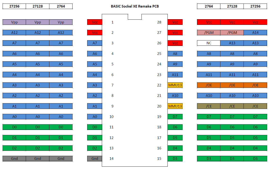

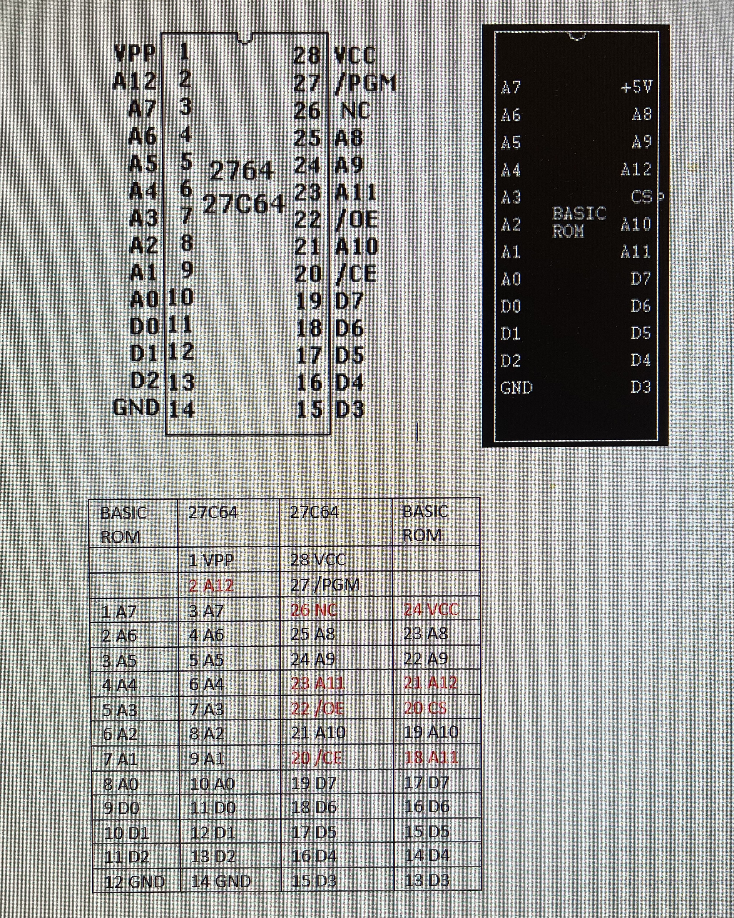

BASIC-ROM (noch nicht überprüft!) Aktuell sieht es so aus als wenn das Layout anstelle des BASIC-ROMs ein Eprom vorsieht. Das originale BASIC-Prom dürfte nicht passen. Da Pin 26 A(13) anscheiend auf Vcc liegt, müßte bei einem 128er-Eprom das BASIC in die Adresse $2000-$3FFF gebrannt werden. Bei einem 64er-Eprom ist Pin 26 NC, d.h. da gehört das BASIC in $0000-$1FFF. Wird eine U1MB eingesetzt, wird das BASIC nicht benötigt.
Für den Einsatz des originalen BASIC-ROMs müßten der folgenden Tabelle folgend einige Änderungen in der Leiterbahnführung vorgenommen werden:
Basic auf EPROM (2764) nur mit den folgenden Änderungen: Es wird die Brücke zwischen PIN 1 und 2 getrennt und dann von U11 Pin4 das Signal A12 auf PIN 2 des Basic EPROM geführt.

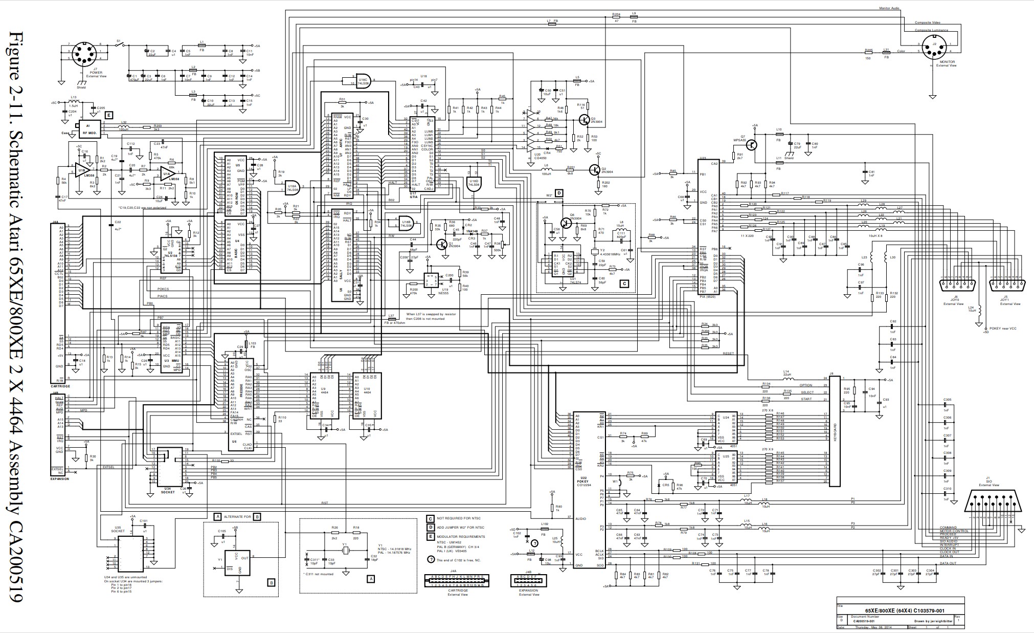

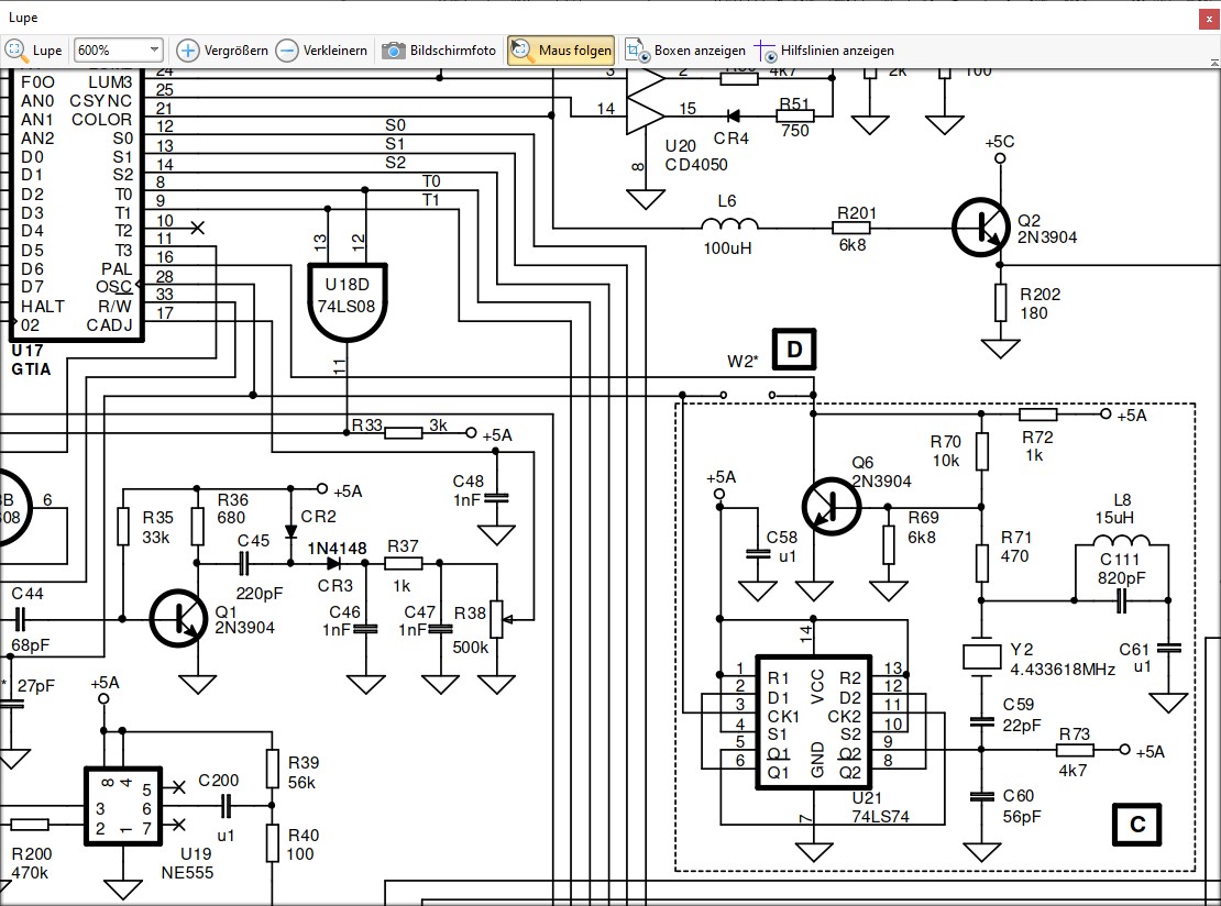

Schaltplan Santos schreibt im Forumbeitrag auf Atariage, dasa er sich bei seiner Platine möglichst nahe an der 130 XE Vorgabe orientiert hat. Da er ja nur 64 MB mit 2 Rambausteinen ohne die MMMU des 130er nutzt, also Quasi ein 65 XE.
Ich denke am nähsten kommt dieses Schaltbild:

Folgender "Stabilizing-Mod" sollte pauschal eingebaut werden:
Brücke U18 Pin2 - Pin 4 (z.B. Lackdraht PCB Unterseite)
Diese Änderung bewirkt, daß die fallende Flanke von Phi2 vorverlegt wird.
Ohne diese Änderung ist der Adressbus zum Zeitpunkt der fallenden Flanke von Phi2 teilweise nicht mehr gültig.
Festgestellt wurde dies, da das USB-Cartrdige mit dem XE-Remake ohne diesen Mod nicht funktioniert.
Da hier das Schreiben / Lesen von Daten im Bereich $D5xx fehlerhaft verläuft dürfte dies auch OSS-Module betreffen.
